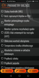

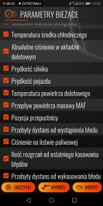

Posiadacze maxiecu mogą pobrać bezpłatną aplikację na androida - Maxi327. Jest to aplikacja wypuszczona przez producenta Maxiecu. Po wpisaniu loginu i hasła z konta Maxiecu aplikacja staje się aktywna. Z wykorzystaniem zwykłego elma można podglądać parametry pracy silnika, tworzyć wykresy, czytać błędy itp. Funkcjonalność podobna do Torque a może nawet trochę większa. Poniżej przykładowe screny z parametrami dla silnika 1,5 dci.
13.thumb.jpg.f20959e04f2129745eb995cd231c61af.jpg  11.thumb.jpg.6ba9b61cf1aea6842977b03ecb218ef6.jpg

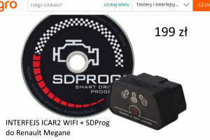

2. INTERFEJS ICAR2 WIFI + SDProg do Renault Megane w cenie 199 zł. Wykrywa i usuwa błędy. Na zdjęciach widać oprogramowanie na PC oraz Androida. Czy ktoś go używał?

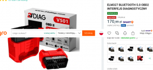

3. Elm327 z  chipem pl2303 lub obecnie nowszym - jak opisał założyciel tego, jakże świetnego wątku 8 maja 2013 r., jest względnie tani i biorąc pod uwagę upływ czasu, powinien być już bardziej dopracowany. Znalazłem jego obecną wersję na Allegro za 170 zł ... to jeszcze trochę za dużo, ale już o wiele lepiej. Przypominam, że mój, dzisiaj kupiony samochód jest z 2004 r.

Screenshot 2023-01-11 at 00-35-02 ELM327 BLUETOOTH 5.0 OBD2 INTERFEJS DIAGNOSTYCZNY.png

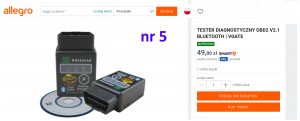

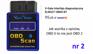

Znalazłem w nocy kilka tych interfejsów od najtańszych do droższych. Wskażecie mi który wybrać? Niska cena dla mnie nie jest aż takim priorytetem. Jeśli będzie trzeba to wydam więcej. Chciałbym dzisiaj jeszcze zamówić interfejs. Czy jest on na zrzutach poniżej?
Screenshot 2023-01-12 at 01-49-14 TESTER DIAGNOSTYCZNY OBD2 V2.1 BLUETOOTH VGATE.png
Screenshot 2023-01-12 at 01-44-22 SDPROG PL interfejs OBD2 ELM327 PEUGEOT CITROEN.png
Screenshot 2023-01-12 at 01-35-13 INTERFEJS ELM 327 USB VGATE WSZYSTKIE PROTOKOŁY.png
Screenshot 2023-01-12 at 01-20-18 V-Gate Interfejs diagnostyczny ELM327 OBDII BT.png
Screenshot 2023-01-12 at 01-23-33 ELM327 Vgate iCar 2 BT3.0 Interfejs OBD2 Bluetooth.png
Ja brałbym numer 1.
