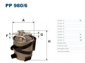

No też mi się tak wydawało... że mam tylko 3 wejścia ale mi wszyscy wmawiali, że są 4! Dół jest na 100% zaworkiem do zlewania wody. Więc nie dyskutowałem, a tak jak mówię, po pracy ciemno, a podniesienie auta, rozebranie błotnika i wykręcenie filtru to nie 3minuty roboty... Pewnie jak się do tego zabiorę to rozgryzę jak ta instalacja obiegu paliwa wygląda bo na razie mimo czytania tylu postów dalej jestem zielony co jak gdzie idzie. Szczególnie, że jeżeli filtr ma tylko 3 końce to nie ma czegoś takiego jak powrót "nadmiaru" paliwa do baku! 1. Wejście do baku. 2. Wyjście na pompe. 3. Powrót nadmiarów z pompy/przelewów. Dyskusja trochę jałowa bo muszę do samochodu się dobrać. Szkoda nabijać posty - administrator mnie zje. Dzięki za zainteresowanie mrarek

Jest powrót ale dopiero z filtra paliwa...
paliwo z baku najpierw wpada do filtra i z niego jest dostarczane do pompy wysokiego ciśnienia.
Nadmiar z pompy i przelewy z wtrysków, czyli teoretycznie cieplejsze paliwo znowu innymi króćcami wpada do filtra podgrzewa go i nadmiar wędruje dopiero do baku.
Filtr paliwa ma 4 króćce.
Przykład:
Nom tak tak jak to jest fabrycznie w megankach i sceniolach. Ja miałem na myśli układ który ma na filtrze trzy króće tak jak pisze kolega Robert jak to wygląda wejście z baku, wyjście na pompę CR, powrót nadmiaru. Takie rzwiązanie wydaje się mało prawdopodobne. Nom chyba że wydatek paliwa był by w każdym przypadku wyższy niż paliwo powrotne wtedy jest to teoretycznie możliwe.
Teoretycznie, jeśli w takim filtrze paliwo się miesza, to powrotne z napływającym z baku, to pompie jest obojętnie czy zasysa więcej z mniejszego obiegu z powrotu i wówczas mniej z baku, czy w stosunku odwrotnym. Byle napływ był odpowiednio wielki do wylotu z filtra.
W takim razie nawet 3 króćce mogą być, 2 wlotowe, jeden wylotowy na pompę.
Oszczędność to jeden przewód powrotny pod autem ale za to wiele miejsc, gdzie może być na złączach powietrze zasysane do filtra. Przy każdym wtrysku jest takie miejsce, a nawet 2, do tego trójnik za przelewem pompy.
teoretycznie jest to możliwe, ale wtedy nie ma takiego pełnego obiegu paliwa; bak => filtr => pompa => wtryski => filtr => bak.
chodzi mi o to, że istnieje taka mozliwość, że paliwo z baku nie jest ciągle pobierane, bo pompa zasysa od nowa nadmiar z filtra. po prostu nie ma przepływu paliwa z baku do filtra. a wiadomo, że jak paliwo ciągle płynie to w przewodach się nic nie osadza.
