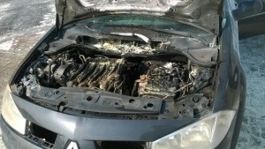

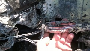

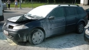

Witam
Wczoraj doświadczyłem na własnej skórze pożaru meganki (1,6 16V 2005) Gdy wracaliśmy z urlopu dopadła nas burza - lało dobre 20 min.
Po przejechaniu 50 km słońce grzało na nowo i  przejechaliśmy tak w 30 stopniowym upale około 100km stając na parkingu przydrożnego maca... i tam się wszystko zaczęło...
po 15 min ktoś wbiega do środka i krzyczy że się samochód pali na parkingu...niestety to było moje kombi...
W moim przypadku pożar udało się opanować na komorze silnika ale tylko dzięki zaangażowaniu w gaszeniu innych kierowców i pracownika mc z 5kg gaśnicą...
Z oględzin rzeczoznawcy wyszło że przyczyną pożaru było zwarcie w wiązce ECU przy akumulatorze.
