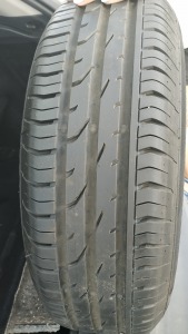

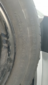

Sprawdzałem dzisiaj dokładnie koło zapasowe.
Wygląda na normalne koło (załącznik). Dojazdówki są wąskie.

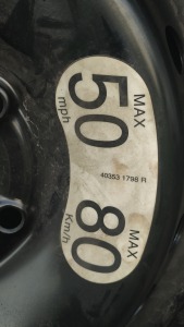

Zdziwiła mnie i zastanawia informacja o maksymalnej prędkości 80km/h.
Z czego to wynika? Jest to gorszej jakości opona, troska producenta o nasze bezpieczeństwo gdyby okazało się że opona w bagażniku zniszczyła się czy z innego powodu?
Aż sprawdziłem na oponeo bo strasznie wąskie te oponki, i faktycznie takie występowały fabrycznie z tym silnikiem i nadwoziem. Pewnie ze względów bezpieczeństwa bo inny bieżnik jest nałożone to ograniczenie.

A co do rozmiaru opony pokazanej na zdjęciu - oponę 195/65R15 założono na tarczę oryginalnej dojazdówki 15" - tyle, że opona jest dla niej zbyt szeroka.
Oryginalnie, o ile pamiętam, stosowano  opony 155R15 (pełnoprofilowe) - zresztą rozmiar taki sam, jak stosowany w ... Syrenie 105...
