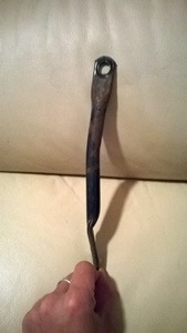

Dziś tata rozkręcił całe zawieszenie i wyjął wahacz. Odkręcił coś na kształt "stabilizatora" - stalowy drążek, który jest przykręcony do karoserii od wahacza. Owy drążek jest wygięty lekko, ale teraz nie wiemy czy jest on wygięty naturalnie czy to od uderzenia ? Poza tym wszystko wydaje się proste. Co do kolizji, to nie z mojej winy, ale tak się sfrajerowałam, że szkoda gadać. Poszłam na ugodę z gościem, że mi zapłacił 2 stówki za straty (bo wyglądało tylko na błotnik i kierunek), a okazało się dużo poważniej... Pierwsza kolizja... więc człowiek uczy się na błędach. Ehh...

Załączam zdjęcie "drążka", "stabilizatora" nie wiem jak to nazwać i co to jest. Przykręcone do wahacza z jednej strony, a z drugiej do blachy (karoserii). Czy to ma być tak wygięte ? Czy się wygieło w wyniku uderzenia ?

Ten element ze zdjęcia łączy sanki z podłożnicą. Jak się tak wykrzywił to istnieje doże prawdopodobieństwo ze zawieszenie z przodu przeszło do historii. Ten element stabilizuje dodatkowo sanki i normalnie się nie zużywa, wniosek jest taki ze strzał był mocny.
