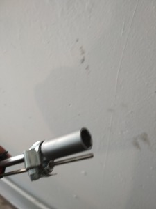

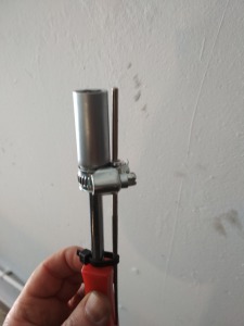

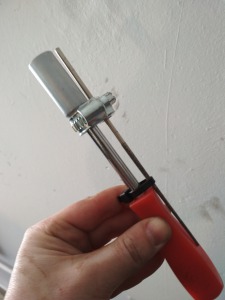

2. By łatwo wymienić wkład termostatu, zrobiłem sobie przyrząd. Składa się z przedłużki 1/4 z uchwytem (jak w śrubokręcie). Nałożyłem na niego długą nasadkę 13. Opaską zaciskową równolegle zamontowałem kawałek prostego drutu (pilnik), dystansując go od nasadki jakąś tulejką (chyba nitonakrętką). Dzięki temu mogę wcisnąć blokadę wkładu termostatu (tą blaszkę odpychaną sprężynką) i od razu ją obrócić, zwalniając z zaczepów.
