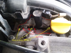

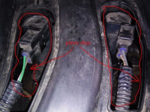

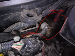

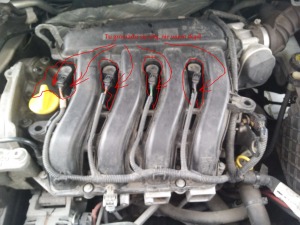

Dzisiaj podczas wymiany świec zauważyłem olej na pokrywie silnika, przy korku wlewu, dookoła cewek świec zapłonowych.
Świece zapłonowe po wykręceniu są suche i normalnie zużyte, ale odległość elektrody większa niż w nowych (kupiłem NGK nr38 BKR6EZ V-Line, wcześniej były CHAMPION)

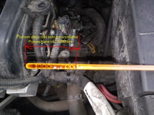

Nie ma tego oleju dużo ale fakt, że jest. Ubytku oleju nie zauważyłem jest ponad połowę bagnetu.
Miał ktoś podobny problem?
Co może być tego przyczyną?

uszczelnienie pokrywy zaworów do poprawienia
Wkręcają Cię, nie ma takie opcji, leje się od góry, czyli może się lać z czujnika wałka rozrządu, nastawnika KZFR, pokrywy odmy.
Jedynie po zdjęciu plastikowego kolektora dolotowego można zobaczyć skąd się poci. Poci, bo to na to wygląda.
Ewentualnie ktoś nie trafił do wlewu oleju i wylał obok.
Proponuję dobrze wyczyścić ile się tylko da, bez rozkręcania i obserwować.
Wyciek najpewniej z odmy, ewentualnie częściowo spod śrub pokrywy zaworów. Mi się zbierało przy jednej ze świec, ASO uszczelniło na nowo odmę i jedna ze śrub, na razie testuje czy pomogło, bo przejechałem tylko 250 km od naprawy ;)
Odma znajduje się za świecami, nieco wyżej od nich i jest uszczelniona za pomocą silikonu, spod którego lubi niestety w niektórych egzemplarzach ciec olej. Jakby ciekło z pokrywy zaworów to ślady oleju byłyby niżej, na pewno nie koło świec.

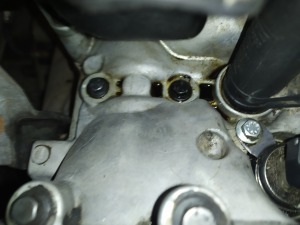

Ja miałem (mam )ten sam problem. Był wyciek spod pokrywy zaworów, a dokładnie spod śrub. W styczniu na gwarancji uszczelnili, a w maju znów pojawiło się pocenie w okolicy niektórych śrub. Niestety gwarancja minęła

Dzień  dobry ,  miałem ten sam problem   tydzień po odebraniu nowego samochodu  pojawiło się  zapocenie w okolicach śrub mocujących  pokrywę  zaworów .  ASO  na gwarancji uszczelniło  śruby  i nie ciekło . Po  4  latach przy  innych śrubach  pojawił się  ten problem i też  na gwarancji ( miałem przełużoną )  naprawili  bez  problemu.
Pytałem o koszt  usługi  gdyby to było po gwarancji  to ok. 250 zł  + koszt uszczelki pod kolektor. Uszczelnienie  polega na  zasilikonowaniu  pod śrubą  .  U mnie  bez  problemu wytrzymało już > 4 lata wiec  skutecznie  naprawili . Polecam .
