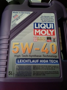

Miałem przegląd 2 letni przy przebiegu 49500 tyś/km olej mi schodzi od max (ilości kropek na komputerze) do polowy ( na bagnecie tez pokazuje połowę) po przebiegu około 15 tys/km. Czyli reasumując nie jest to dużo, przez 2 lata zrobiłem 50 tyś, wymieniam olej co 15 tyś/km teraz zalewam Liqui Molly 5w40 RN0710 który zakupiłem w Niemczech, ten droższy
samochód sprawdzony i nic się nie dzieję, ja osobiście jestem zadowolony, lubię to moją Megi :) Nic mi więcej nie potrzeba :) a jak będzie kasiura to i Mercedesa się kupi, jak narzazie autko jest super, i mam nadzieje ze za kolejne 2 lata będzie też dobrze. Jak się dba to się jeździ.
W poniedziałek wymieniałem w jednym samochodzie olej (65,5 tys. km, pierwszy raz poza ASO) - drugie zalanie tym Liqui Moly, o którym pisze kolega darekgt (wcześniej był fabryczny, później elf, następna wymiana ASO bez mojej zgody wlało ten tańszy logowany przez renault i ostatni LM). Olej był wymieniany po 12,5 tys km - silnik (1.4 TCe) wziął go w tym czasie około 0,2 l (na elfie przy podobnym przebiegu poszło 0,5 l). Przy wymianie do silnika była wlana płukanka Liqui Moly (przy poprzedniej wymianie w ASO chyba też jakąś lali bo jest wyszczególniona na fakturze), przy spuszczaniu olej był bardzo ciemny. Mechanik stwierdził że przy takich silnikach olej wymieniać najlepiej co 8-10 tys. km albo raz w roku. Najciekawsze jest to że do silnika weszło 4,8 l oleju (standardowo przy wymianie idzie 4,5 l) i poziom nie jest jeszcze na kresce (czyżby z płukanką zeszło więcej oleju?). Nie wiem jak wygląda olej przy wymianie bez płukanki ale jeżeli podobnie do tego co był u mnie to myślę że nie ma co się zastanawiać i sknerzyć tylko wymieniać olej co 10 tys. km.
