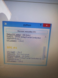

Witam. Pacjent Megane II 2005, 2.0 Benz.  Świeci się airbag +serwis. Wątki przeczytałem, wyczyściłem kostki pod fotelami i wymieniłem zwijacz w kierownicy. Po wykasowaniu błędu znów wyskakuje. Czy jest taka możliwość że padła sama poduszka czy raczej coś nie tak z nowym zwijaczem? Pozdrawiam
Z tego co pamiętam to w Megane 2 jest świetne rozwiązanie że jest krótsza taśma ale za to zwijacz ma przelozenie. Jak się zębatki wyrobią przeskakuje i zrywa taśmę. Świetna zabawa. Ale mówisz że przejście jest więc pewnie taśma dobra. A mierzyles na pipczyki czy na rezystancji? Ciekawe co na wiązce komputer poduszek- wtyczka zwijacza
Nie mierzyłem rezystancji, tylko tak na ciągłość przewodu, jest 5pinow na taśmie, dwa po bokoach to kostki poduszki, środkowy to masa kierownicy. Ta szara wtyczka też ma przejście na te takie ślizgi w zwijaczu.
Uszkadza się taśma wewnątrz tego zwijacza/przewijacza. Po prawej stronie obudowy zwijacza jest otwór w którym ma być widoczny symbol 0, jeżeli dobrze pamiętam, wtedy kierownica ma być na wprost. W innych przypadkach może dojść do zerwania taśmy przy skrajnym obrocie kierownicy do oporu.
To zmierz na omomoierzu. Pipczyk na ciągłość przewodu moim zdaniem nie jest dobry do celów diagnostycznych. Już w maszynach przejechałem się na tym że pipczalo a na przewodzie mówiąc kolokwialnie były ohmy i układ nie działał prawidłowo
