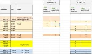

Kolego halas2, ja odnoszę się opisywanego tu przypadku "bez 5 wtryskiwacza". Szczerze to nawet nie wiedziałem, że jest jakaś kolejna, nowsza wersja rozwiązania "bez 5 wtryskiwacza" która wypala się pasywnie dzięki umieszczeniu DPF w komorze silnika (bliżej kolektora wydechowego). Szczerze, powątpiewam w to pasywne wypalanie akurat w dieslu. W benzynie (GPF) mam odczyt temperatury w Megane i widzę temperatury, spokojnie pozwalające na taki proces.
Czy faktycznie w dCi jest taki "krok wstecz" i nowe silniki są znów bez 5 wtryskiwacza?
Wypalanie pasywne w dieslu to akurat krok na przód niż wstecz. W większości koncernów to jest od kilku lat i zdaję egzamin przez to żywotność DPF(FAP) jest większa ponieważ rzadsze regeneracje to mniej spalonego popiołu który odkłada się w filtrze po spaleniu sadzy.

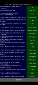

Panowie, nie chcę zakładać specjalnie nowego tematu więc napiszę tutaj. Czy to normalne, że przy ostrzejszej jeździe fap wypełnia się szybciej? W lagunie wypalił mi się przedwczoraj, mając około 25g sadzy, 13 godzin między wypaleniami czyli jakieś 600-700km. Wczoraj trochę poszalałem, odpalił się znowu. Po dopalaniu chwilę jeszcze jeździłem, jakieś 40km, dość dynamicznie. Taki widok zastałem po powrocie do domu. W ogóle jaka jest graniczna ilość sadzy w 2.0dci? Auto nie kopci, pali od strzała, idzie jak wściekłe I pali 7 litrów.
Sadza jest liczona a nie mierzona a ostra jazda niekoniecznie oznacza optymalne spalanie i niski fizyczny poziom produkcji sadzy. A co i jak wylicza algorytm to jego słodka tajemnica.
