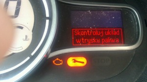

Witam,
Ostatnio w mojej Megance 1.5 dCi 105KM z 2010r, jeszcze bez FAP :) 150k km, zaczął się pojawiać komunikat: "Skontroluj układ wtrysku paliwa" i czasem komunikat: "Skontroluj regulator / ogranicznik prędkości". Początkowo zignorowałem to, bo po przejechaniu kilku - kilkunastu kilometrów i po ponownym uruchomieniu silnika wszystkie komunikaty znikały. Niestety, dzisiaj żona nie mogła uruchomić silnika. Dopiero za 6 razem silnik się uruchomił. Zauważyłem też, że jeśli zaczekam na ukończenie wszystkich testów i pojawienie się OK na wyświetlaczu, to silnik odpala od razu i komunikat się nigdy nie pojawia. Zauważyłem też, że z miesiąc temu, gdy nie zaczekałem na OK i natychmiast po uruchomieniu silnika (naprawdę od razu, po ułamku sekundy) ruszyłem do tyłu, to komunikat się pojawił. Po kilku km zatrzymałem się, wyłączyłem silnik, czekanie na OK, restart, i brak komunikatów... Sprawa wygląda dziwnie, bo niedawno, ze dwa tygodnie temu byłem na przeglądzie w ASO i nic nie mówili o komunikatach, błędach, kasowaniu (za to wymienili cały wahacz, bo podobno nie da się wymienić samego sworznia :mad: .
Kilka dodatkowych informacji: ok. rok temu, jesienią, zatkał mi się odpływ w podszybiu. Tak, wiem, moja wina. Trzeba było wyczyścić wcześniej. Efekt znany. Woda na podłodze i chlupotanie w grodzi. Od tamtego czasu nie było innych "niespodzianek". Tankuję na BP i sporadycznie na Lotosie.
Jestem umówiony na piątek na wizytę w ASO na sprawdzenie komunikatów. Za diagnozę ASO życzy sobie 200zł. :angry: Przeczytałem chyba wszystkie posty o tym błędzie, ale nadal nie jestem pewien, na co zwrócić szczególną uwagę w rozmowie z mechanikami z ASO. Czy mógłbym prosić o kilka sugestii?

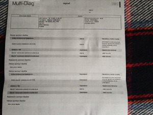

Poniżej przedstawiam fotkę wydruku z diagnostyki. Po wykasowaniu błędów przez kilka dni był spokój ale dziś w trakcie jazdy na chwilę zaświeciła się kontrola serwisowa z komunikatem o wtrysku ale po zatrzymaniu się i ponownym odpaleniu zgasła. Na diagnostyce uzyskałem informację, że przyczyn może być wiele i nic poza tym. Odniosłem wrażenie, że Pan za bardzo nie wiedział co mi doradzić. Jeśli ktoś z użytkowników mógłby rzucić okiem na wydruk i podpowiedzieć od czego zacząć to będę wdzięczny. Ewentualnie może ktoś poleci jakiegoś dobrego speca na Śląsku od takich spraw (jestem z Tychów)? Do tej pory oprócz typowo eksploatacyjnych rzeczy nie musiałem z tym autem nic robić i kompletnie nie wiem gdzie uderzyć, od czego zacząć....
Z góry dziękuję za każdą wskazówkę.

Auto odebrane. Rano po podłączeniu pod komputer wstępna diagnoza była taka, że czujnik ciśnienia przed turbina pracuje w bardzo wąskim zakresie. Po jego wymontowaniu okazało się, że był bardzo zabrudzony. Po wyczyszczeniu i założeniu jest ok, błędy się nie pokazują, zrobiłem póki co kilka km i jak narazie jest w porządku. Mam nadzieję, że to faktycznie tylko taka w sumie błahostka, aczkolwiek irytująca... Koszt 100 zł.
Może komuś przyda się ten post :)
