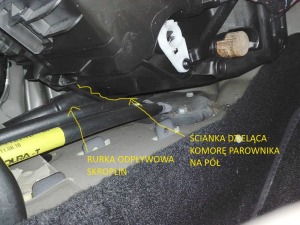

Tak czyszczą w ASO bo tak przewiduje instrukcja. Nie ma tam żadnego zaworka. Parownik jest przy samej podłodze więc z 15 - 20 cm a może 10 cm powinna rurka wejść do środka (nie wiem bo tak nie czyszczę).
Natomiast tak jak pisałem wcześniej tą metodą wyczyścisz sobie tylko pół parownika gdyż druga połowa jest za ścianką. Więc tą metodą od strony pasażera nie ma szans by dobrze oczyścić parownik.
Poczytaj wyżej jak ja sobie poradziłem. Wrzucę zdjęcia jak będę czyścił
Czytałem i właśnie się zastanawiałem czy da się obejść bez wiercenia otwornicą. W końcu ten przewód wychodzący jest po stronie kierowcy, więc myślałem, że piana zajmie się tą częśćią niewidoczną od strony pasażera.
A może coś takiego komproisowego - bo rurka od preparatów do klimy ma ok. 3-4mm średnicy. Może zamiast otworicy nawiercić tam wiertłem żeby tylko weszła rurka, a potem zaślepić tylko ten niewielki otwór np. wkrętem grubszym?
Jest to dobry pomysł! Tylko trzeba pamiętać, że ta zaślepka jest cieniutka. Więc jak będziesz wiercił to nie naciskaj za mocno bo Ci się wyłamie i wpadnie do środka. Gdy zrobisz mały otwór to można wtedy wkręcić małą śrubę albo olać bo to tylko mały otwór.

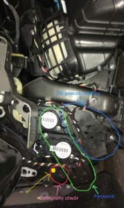

Albo inaczej przewierć obudowę obok zaślepki. Tyko pamiętaj nie po stronie parownika bo go przewiercisz. No i nie za nisko bo będzie ci woda wyciekać.
Na żółto zaznaczyłem gdzie ja bym wiercił.59e8b02f0dfe4_gdziewierci.thumb.jpg.ffb80641237ec72b5a4c5471062d4d4d.jpg

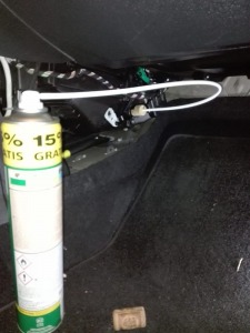

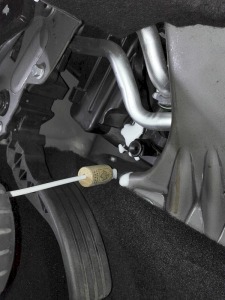

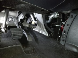

Obiecałem kiedyś, że wrzucę parę fotek z mojego sposobu czyszczenia klimy.

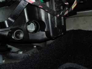

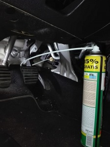

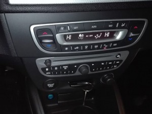

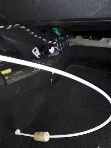

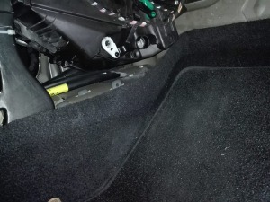

Proszę zwrócić uwagę, że po podaniu piany na parownik od strony kierowcy po stronie pasażera nie ma grama piany. Zdjęcia załączam w kolejności wykonywanych czynnościa1.thumb.jpg.7dd7477d4d3f5c9e7fab57a0fe0996ca.jpga2.thumb.jpg.e75524fd87f0c57c60ef4270f220f4f7.jpga3.thumb.jpg.f55b9c09128daf8c045fc1ab04ca53cc.jpga4.thumb.jpg.fb34b98192a76914bea4fb9466fa02d4.jpga5.thumb.jpg.564e7de920cc92c943592389a4e318fa.jpga6.thumb.jpg.18c52a8e5778d60fbbcdb52c9cf527e9.jpga7.thumb.jpg.8b1f9e213fe91d3ffb74c48eb4f7ef10.jpga8.thumb.jpg.941ee868420512e76333339e91ff0fdd.jpg
Reasumując dla systemu klimatyzacji z oddzielną regulacją pasażer-kierowca nigdy nie wyczyścimy całego parownika czyszcząc go przez rurkę odpływową :-)
