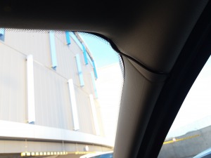

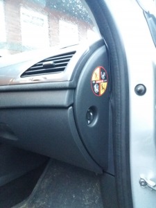

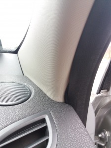

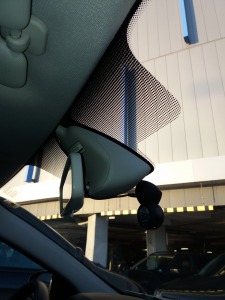

20190119_154309.thumb.jpg.76e6e5702c9eb8669080700c7c7c459f.jpg20190119_154235.thumb.jpg.3211b246edccc922c09377e8c6672f2f.jpg20190113_152528.thumb.jpg.1d4173e076fbcec0b8a81db417d0f462.jpg20190113_155841.thumb.jpg.916a0bb565abce1923a61fe4e9c2028f.jpg
Próbowałem jakoś wcisnąć ten wystający w rogu odcinek kabla ale jest twardo i nie bardzo chce się odgiąć. Jakieś patenty?
Edytowane przez pbet
Ja zjechałem kablem na dół po słupku - odchyliłem go a nie wyciągałem (siedział mocno a bałem się coś urwać). Dzięki temu czarny kabel jest mniej widoczny na łączeniu dwóch kolorów - jasnego i ciemnego.
@pbet odchyliłem tapicerkę na słupku i wcisnąłem pod nią kabel. Nic nie widać.
Wcześniej miałem tak jak Ty, ale kabel schodził na dół po słupku i dopiero na dole przeciągałem go na drugą stronę słupka, żeby wcisnąć pod uszczelkę.
