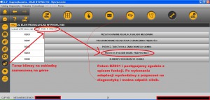

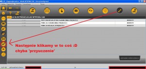

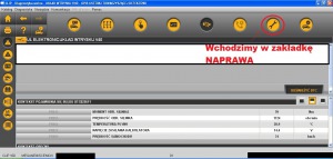

dokładnie nie pamiętam ale zaraz ide do auta się podpiąć clipem (pro forma zobaczyć czy jakichś błędów nie ma zapisanych o których nie wiem - czasami tak robię :D), to Ci zrobię screeny gdzie wejść i co naciśnąć żeby zrobić adaptację, do południa Ci wrzucę. Sam kiedyś zadałem to pytanie ale nikt mi nie odpowiedział, musiałem sam błądzić w Clipie w poszukiwaniu.

Proszę opis funkcji adaptacji jak dobrze pamiętam na zdjęciach.
kilka uwag (mnie juz bardziej przydatnych):
1) przed przyuczeniem wykasować wszystkie błędy (przynajmniej z kalkulatora wtrysku),
2) Zgodnie z opisem funkcji silnik wyłączony, zapłon załączony (po wejściu w adaptację, jest jeszcze jeden ekran którego screena nie mam który to opisuje tam sie klika na dole jak dobrze pamiętam 'zastosuj' i czekamy aż się skończy adaptacja (przycisk podczas wykonywania funkcji zrobi się "nie klikalny")
3) Napisałem żeby wyjść z funkcji przyuczenia (nie wiem czy aż tak bardzo trzeba wyjść) ale ja jak robiłem to pierwszy raz i nie wyszedłem to po odpaleniu obroty skoczyły mi na 2500 i falowały w zakresie 1000-2500 i nie szło ich zbić, dopiero po wykonaniu ponownej adaptacji i wyjściu wszystko wróciło do normy - za szybko chciałem sprawdzić efekt adaptacji.
Nie wiem jakie wy macie sprawdzone metody na podtrzymanie zapłonu (ważne żeby nie wyłączył się) ale ja nie mam (jedynie co robię to co ok. 1 min naciskam przycisk START z biegiem na luzie bez dotykania pedałów. Wiem że niektórzy napiszą "wsadz karte do czytnika, wrzuć bieg, nie dotykaj pedałów i trzymaj start 5 sek - wtedy zapłon masz non stop włączony. Racja ale kalkulator wtrysku nie jest wtedy włączony u mnie O_x jako jedyny nie ma napięcia.
Powodzenia życze o ile nic nie pokiełbasiłem ;ddd - robiłem to dość dawno ale raczej dobrze pamiętam. W silniku 1.6 powinno być podobnie jak nie tak samo (ja mam 1.4 tce jak wiadomo).
Nie odpowiadam za wszelkie uszkodzenia lub inne nieprawidłowości :D.
