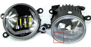

Znalazłem informacje o homologacji na światła dzienne. Aby były zgodne z przepisami powinny mieć umieszczone w widocznym miejscu oznakowanie RL, natomiast przeciwmgielne powinny mieć B lub F3. Na zdjęciach z aukcji oznaczenia są niewyraźne ale znalazłem w google zdjęcie tych lamp z widoczną homologacją RL00 więc wygląda na to że homologację mają. Napisałem jeszcze do sprzedającego prośbę o przesłanie lub umieszczenie na aukcji zdjęcia z widoczną homologacją umieszczoną na lampie, wtedy będziemy mieli już pewność :-)

Prawidłowa nazwa to "przeciwmgłowe" i jako przednie powinny mieć oznaczenie B.
F to oznaczenie tylnych przeciwmgłowych.
Jest tam oznaczenie RL00 i tu powinien być numer 4-ro cyfrowy, którego brak. Ale ja bym się nie czepiał.
Zresztą 90% takich lamp (lepszych i gorszych) ma E4, więc tak do końca nie wiadomo czy Holandia to certyfikowała (na haju czy jak?), czy po prostu producent to klepie, bo wie, że i tak nikt tego nie sprawdzi.
