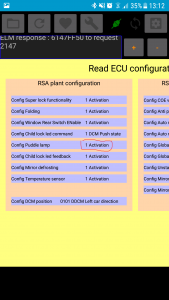

W wersji fabrycznej nie było u mnie lampek w drzwiach, natomiast instalacja do nich była. Dołożyłem lampki. U pasażera działa, u kierowcy nie. Robiłem wszystkie triki z odłączanim aku, włączaniem/wyłączaniem zapłonu, wyjmowaniem bezpieczników, zmieniałem również przez ECU tweaker parametr Config Puddle Lamp -> powodował pojawienie się błędu obwodu oświetlenia przestrzeni nóg kierowcy. Tak czy inaczej lampka w drzwiach kierowcy nie ma zamiaru się zapalić :) Nie wiem tyko czy mój moduł jest taki "biedny" że tego nie może umożliwić, czy jest to uszkodzone (może przeze mnie przy okazji wymiany głośników). Lusterka/szyby/ blokady działają.

Dla potomnych: u mnie pomogło ustawienie parametru Puddle Lamp w sterowniku drzwi kierowcy na 1 Activation, + wykasownie błędów + oczyszczenie styków w lampce - szczegóły w wątku poniżej (2. strona):

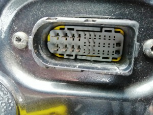

We wtyczce będą opisane jako A7-plus z bezpiecznika i A6-minus sterowany przez UCH. W widocznej na zdjęciu kostce drzwi masz te piny podłączone. Po zdjęciu tapicerki drzwi będzie wolna wtyczka u dołu do podłączenia lampki.
