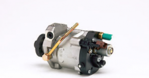

Od 4 lat mam meganę 2 1.5 dci 86km z końca 2008 roku. Aktualny przebieg to zapewne około 300 kkm. Miała iść na sprzedaż, ale zapadła decyzja żeby zostawić ją dla siebie, więc chciałem poczytać o profilaktycznej wymianie panewek itp. i natknąłem się na tematy związane z układem wtryskowym. Od zakupu czyli jakieś 40 tys km słychać jak jeden wtryskiwacz klepie i dzwiękmilknie gdzieś przed 2 tys obr/min, dodatkowo pojawiają się delikatne zmiany obrotów na biegu jałowym. Odpala od razu i bez problemu w każdej temperaturze. Myślałem, aby wymienić zaworek przelewowy i przeserwisować ten głośniejszy wtrysk, ale pojawia się sprawa tych nieszczęsnych opiłków.
Graty mam niestety Delphi, teraz już sam nie wiem czy zostawiać to auto czy opchnąć w cholerę. CZy po wymontowaniu czujnika ciśnienia paliwa będzie można stwierdzić obecność tych opiłków?

 Układ delphi jest na tyle specyficzny, że często pompa wtryskowa zużywa się wcześniej niż wtryski i opiłki metalu z pompy uszkadzają wtryski ;
a/ tzn pompa może jeszcze dawać właściwe ciśnienie, ale jednocześnie jest "zeszlifowana" i drobne opiłki przyblokują wtryski, a wówczas czeka Cię większy wydatek, ( wymiana kpl. Ukladu wtryskowego )
b/ wystarczy ( jeżeli nie ma opiłków w paliwie ) pompę wtryskową poddać regeneracji ( oryginalne części ) - wytrzymuje tyle samo co nowa, więc nie ma się co tego obawiać lub wymienić pompę na nową i można bezpiecznie eksploatować silnik przez następne ok.200.000 do 250.000 km.

Niestety, ale nie ma nieścisłości, mam auto z 2008 roku i siedzą tam klamoty delphi - rozdzielacz jest w kształcie gwiazdy, no delphi jak w mordę strzelił.

Pompa wtryskowa w kształcie gwiazdy, to Siemens. Poczytaj dokładnie, nie po łepkach.
Dodaj olej 2T, plus nowy filtr paliwa, plus paliwo dobrej jakości i powinno być OK.
