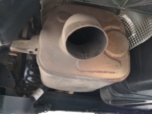

Po wnikliwych oględzinach, organoleptycznie wycieku nie stwierdzono, wydech wygląda tak,, jak wyjechał z salonu (katalizator robi swoje), olej ma już 25k km wiec jest mocno czarny i trochę ponad min, ale żadnych oznak tzw. masła. Jeżdżę więc i obserwuję.
