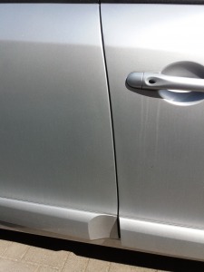

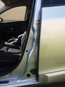

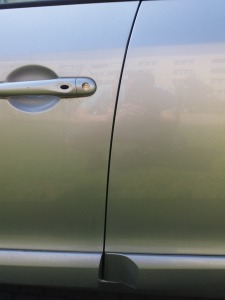

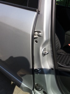

No ale do rzeczy. Akcja zakończona powodzeniem. Nikt nie napisał więc polecam zacząć montaż od dołu by ciąć u góry ponieważ na dole jest za mało miejsca na nożyczki (nowe doświadczenie)... Montaż czysta przyjemność tylko kciuk troszkę boli od dociskania. Uszczelka faktycznie się chowa pod drzwiami i jej nie widać. Czy to coś warte przekonam się już za około godzinkę. Póki co załączam efekty.

Teraz tak zauważyłem, że u mnie po dociśnięciu uszczelek (bardziej się już raczej nie da) pozostaje szczelina, a na zdjęciu z początku postu szczeliny nie ma. Jak jest u Was?

@pbet dokładnie ta samo mam jak u Ciebie, a ta uszczelka w czerwonym jest inna, większa. No cięcie u góry - racja i od razu o tym pomyślałem w kontekście tego co piszesz :-)
Po kilku dniach jazdy, w tym również autostradą stwierdzam, że te uszczelki albo nic nie dają, albo dają bardzo niewiele (wg mnie drzwi przednie ledwo je muskają, nie przylegając do nich ściśle). Drzwi zamykają się tak samo (siła), szumi tak samo (albo podobnie). Wg mnie powinny być one nieco większe, jak na zdjęciu z czerwonym samochodem, wówczas coś by uszczelniały. Rzuciliśmy się na nie jak szczerbaci na suchary, ale nie ma co żałować - ja lubię testować, a drogie w tym przypadku to nie było :-)
