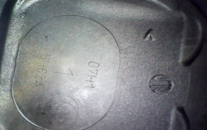

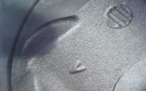

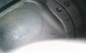

Ja mam podobny problem z szarpaniem, ale przy przyspieszaniu. Tylko występuje to jedynie po przejechaniu ok 2000km., wymienię świece i znowu jest ok. Tłoki na dwóch cylindrach (2 i 3 czyli w tym samym cyklu) są czarne, jakby mieszanka była niewłaściwie spalana. Błędów na komputerze nie ma. Może być wina wtryskiwacza? Zauważyłem że spalanie minimalnie mi podskoczyło.
Czy próbowałeś jeździć na paliwie o wyższym oktanie np. Pb98 lub Pb100 ? Ogólnie zauważyłem, że te silniki bardzo ładnie się zachowują na wyższym oktanie.
Edytowane przez witman
  • Like 1
Mogę potwierdzić co pisał kolega @witman, ostatnio się szarpnąłem i zalałem pełny bak Pb98 MilesPLUS i jest lekka różnica. W planach mam jeszcze wizytę w ASO na upgrate programu, więc jak będzie po, to zdam relację.
Też potwierdzam to co pisze kolega Witman - na kulturę pracy tego silnika duży wpływ ma paliwo. Oprócz oktanowości  jeszcze jego jakość (widać to po wypadających zapłonach po zapaleniu zimnego silnika). U mnie w okolicy są dwie stacje orlen - różnica w spalaniu benzyny (najbardziej zauważalne na 95) z jednej i drugiej stacji w jednym z naszych 1.4 wychodzi na poziomie 0,4-0,5 l/100 km (z komputera i dystrybutora). Podobne spostrzeżenia ma brat, który jeździ obecnie Clio III 1.2 16v (tam różnica wychodzi około 0,3 l/100 km). Paliwo albo jest chrzczone albo ma więcej jakiegoś "biogówna"  (proszę administrację o wyrozumiałość,za użycie tego słowa ale dla mnie lanie biokomponentów do paliwa to trucie silnika). Najlepiej sprawdzić sobie w okolicy paliwo z kilku stacji (2-3 tankowania) - jak się zachowuje silnik i jakie jest spalanie.
