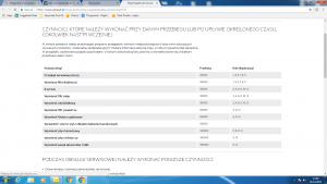

Tak planuje przy 100 tys km wymienic co nie co, ale z uwagi na to ze przy 120 tys. km. instrukcja mowi ze trzeba wymienic rozrzad, ja chce to robic wczesniej niz przewiduje serwis, chce miec spokojna glowe na kolejne 100 tys km. Np. swiece wymieniam co 50tys km, olej jak juz wczesniej pisalem taram sie wymieniac co 10-15 tys km, teraz kwestia markowych i dobrych lancuchow rozrzadu i slizgow czy macie jakies pomysly jakiej firmy lancuchy sa dobrej jakosci co polecacie? Pozdrawiam.

Z naszych obserwacji i doświadczeń warsztatowych z silnikiem 1.2 i 1.4TCe wynika, że pierwsze objawy rozciągnięcia łańcucha potrafią wystąpić przy około +/- 130-150kkm, jednak jest sporo przypadków przebiegów 180-200kkm, gdzie łańcuch był jeszcze w niezłej kondycji. Zapewne sposób użytkowania autka ma tu spore znaczenie, ilość przejechanych km po mieście, ilość uruchomiań silnika czy dbałość i częstotliwość wymiany oleju.
Polecam artykuł >> klinij link <<
Gdybym miał dziś zakupić auto z 1.2 lub 1.4TCe, zaplanował bym od razu wymianę rozrządu i UPG chyba, że już poprzedni właściciel tego dokonał i ma na to potwierdzenie, o resztę można się nie martwić, silniki 1.4 TCe właściwie zadbane robią spokojnie po 300kkm i bez brania oleju na co mamy potwierdzenie naszych klientów.
