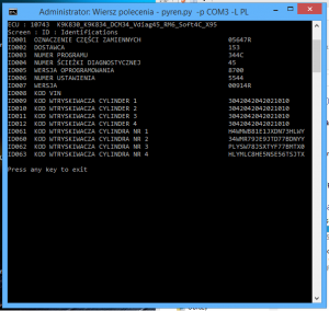

Dzisiaj znajomy podrzucił mi pomysł, żeby sprawdzić kodowanie wtryskiwaczy. W załączniku jest zrzut ekranu z rosyjskiego skryptu PyRen, którego używam do diagnostyki.
W moim aucie są wtryskiwacze z kodem 16 czy 20-znakowym? W polach 16-znakowych wszystkie wtryski mają ten sam kod, który na zagranicznych forach określany jest jako "awaryjny".
Czy tak jest w porządku? Co powinienem zrobić, żeby sprawdzić sytuację z kodami? Muszę wyjąć wtryskiwacze i odczytać z nich kody, żeby później je wpisać?

Jeżeli chodzi o kody wtrysków, to wg. mnie nie tędy droga .
Auto dobrze pracowało, aż do temperatur minusowych. Złe kody wtrysków, objawiało by się terkotaniem w czasie pracy

Właśnie wtryskiwacze są jedną z rzeczy, które nie dają mi spokoju, stąd grzebałem trochę w diagnostyce i stąd właśnie moje pytanie o kody wtryskiwaczy parę postów powyżej.
