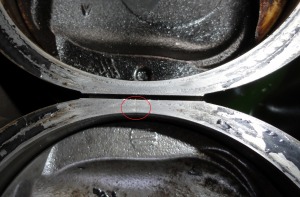

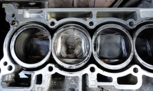

Jeżeli dobrze zrozumiałem to miałeś zdejmowaną głowicę? Jeżeli tak, to któryś z tłoków nie był "umyty"? W ostatnim czasie (od listopada do lutego) na forum było kilka przypadków pękniętego bloku, a dokładnie tulei cylindrów i po zdjęciach widać było że denko jednego z cylindrów jest czyste,

Wykręcić świece i sprawdź kamerą endoskopową jak wyglądają tłoki, jeśli jeden z nich jest czysty będzie to oznaczać, że masz wyciek płynu do cylindra poprzez uszkodzoną uszczelkę, im dłużnej będziesz tak z tym jeździł tym bardziej pogarszasz sytuację, może ulec zniszczeniu cylinder :!:

Po podniesieniu głowicy dokładnie obejrzeć czy nie ma pęknięcia na cylindrze u góry przy uszczelce na drugim lub trzecim cylindrze.
