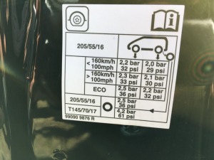

emigrant_, powinna być naklejka informacyjna na drzwiach kierowcy, lub wlewie paliwa - przynajmniej w starszych Renówkach była...
Widziałem tę naklejkę. Ta naklejka jest jakaś popieprzona. Są różne warianty. Mnie różne warianty nie interesują. Pytam jak ludzie optymalnie pompują latem. Wydaje mi się, że przód 2.5 a tył 2.3.

Na naklejce w drzwiach dla Eco przód to 2.5 a tył to 2.2, opony 205/55/R16. Tak mi napompowali w salonie/ASO jak odbierałem już na zmienionych zimowych Continentalach. Tak samo napompuję letnie, przód 2.5, tył 2.2.
Dokładnie do Eco 2,5 przód -2,2 tył tylko podczas jazdy gdy wszystko się nagrzewa ciśnienie wzrasta i u mnie latem pokazywało po krótkiej przebieżce 2,8-2,9 na przodzie i 2,4-2,5 tył,a to już moim zdaniem trochę za dużo.

Zrobiłem fotkę stickera od ciśnienia opon dla 205/55/R16, Intens. Mnie zastanawia o co chodzi z tym ECO? To ciśnienie dla osób co jeżdżą bardzo wolno, czyli taka dziadkowa jazda? Czy na takim ciśnieniu można też jechać 120-140km/h?
Więcej ciśnienia - mniej styku z powierzchnią (opona się nie ugniata), a mniej styku z powierzchnią daje niższe opory ruchu, co skutkuje zmniejszeniem spalania. Nie ma przeciwwskazań, aby nie jeździć z prędkościami autostradowymi.
Edytowane przez lol19pl
Do dupy to ECO ciśnienie. Letnie opony są twardsze i przy tak napompowanych oponach mocno czuć opony głównie na bruku. Jakby się jechało oponami twardymi jak kamień. Do tego podczas jazdy "puchnie ciśnienie", z 2.5 robi się 2.7 a tył z 2.2 robi się 2.4. Raczej zmienię ciśnienie na wariant pierwszy do 160km/h, czyli przód 2.2 a tył 2.0. Nawet oponiarze tak chcieli mi napompować bo powiedzieli, że to lekki samochód i 2.5 to dla niego za dużo tylko ja uparłem się na ECO. Przy 2.2 przód i 2.0 tył podczas jazdy i tak to spuchnie do 2.4 przód i 2.2 tył. Tak powinno być ok.
