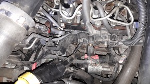

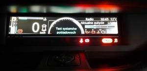

Również chciałem zamontować kontrolkę tak jak to koledzy opisujecie, tylko nie znalazłem w moim sceniku elektrozaworu piątego wtryskiwacza i nie mam pomysłu gdzie go szukać. Będę wdzięczny jeśli ktoś podpowie gdzie ewentualnie mogę go zlokalizować. W miejscu gdzie macie kontrolkę DPF ja mam kontrolkę działania systemu antypoślizgowego.
Poniżej zdjęcia mojego silnika bez osłony

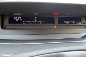

Brak kontrolki na liczniku? Może masz licznik jak na rysunku poniżej?

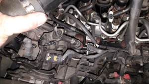

Wygląda ze zdjęcia, że masz silnik k9k 636 i tam jest inna pompa wtryskowa. Nie ma z niej bezpośredniego wyjścia na piąty wtryskiwacz. Trudno o jakąś większą wiedzę na temat sterowania tego silnika. Jak masz kanał to możesz poszukać wtryskiwacza dpf między wyjściem spalin z turbiny a filtrem dpf. Wtryskiwacz powinien być zasilany paliwem z powrotu pompy wtryskowej i na nim powinien być umieszczony zawór odcinający dopływ paliwa. Może być tak, że tego zaworu po prostu nie ma. Sterowny może być tylko sam wtryskiwacz.
Prawdopodobnie, tak na 99 % w Twoim silniku przed i podczas wypalania filtra załączane są grzałki nurkowe cieczy chłodzącej silnik. Umieszczone są za lewym przednim nadkolem na przewodzie wodnym doprowadzającym płyn do nagrzewnicy. Podłącz kontrolkę do jednej z czterech świec podgrzewających ciecz chłodzącą i będziesz kontrolował wypalanie dpf. Oczywiście, że na zimnym silniku te grzałki mogą być załączane co nie będzie świadczyło o wypalaniu dpf.
U siebie mam założoną kontrolkę działania grzałek nurnikowych tylko jakoś nie mam czasu i zawzięcia by ją podłączyć do tych grzałek. Ale to kwestia tygodnia dwóch i pewnie wezmę się za to.
Mój licznik wygląda jak poniżej.
Jak znajdę czas to wybiorę się na kanał i poszukam wtryskiwacza lub zaworu jeśli takowy tam jest. Czy ogrzewanie tylnej szyby również się załącza? Do szyby jest łatwiejszy dostęp. Jeśli nie można do szyby to spróbuję podpiąć się do grzałek.
