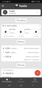

19.01 pierwsze tankowanie w tym roku po ponad 900 km przejechanych w dci:
Spalanie wzrosło do 5.43l/100km - ale średnia z 12 tyś km pozostaje 5.39l/100 km i 27 zł koszt przejechania 100 km.

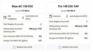

Może faktycznie gazowanie 1,3TCe z dotryskiem Pb nie mieć sensu przy dzisiejszych cenach paliw oraz cenach zakupu auta np. takiego Scenic dCi150 z ADBlue vs. TCe140 to, aż 10.000zł różnicy, oba modele mają identyczne przyśpieszenie do 100km/h = 10,4sek., przy różnicach w spalaniu wg. producenta 1 litra ON vs. Pb, trzeba by przejechać około 210 tys.km, żeby się wyrównała cena zakupu, nie wiem ile pochłania dotrysk ADBlue, więc pomijam ten aspekt.
Dodam, że jeszcze niedawno różnica ta była jeszcze większa i wynosiła 15.000zł, więc opuścili sporo na dieslu.
Podejrzewam też, że w przyszłości auto z silnikiem Pb mniej straci na wartości i łatwiej będzie go sprzedać, widać to też po obecnej sprzedaży na rynku wtórnym i tak jak piszesz:   zaletą 1.5 dci jest duża dostępność na rynku wtórnym, a benzyn taka ,że sprzedają się na pniu za wyższą kwotę.
Z nowymi autami jest podobnie, diesla masz teraz w salonie praktycznie od ręki, a na Pb trzeba czekać do końca kwietnia. Byłem kilka dni temu w ASO i rozmawiałem z handlowcem.
Kto lubi diesla kupi diesla, a kto Pb poczeka sobie na Pb :-)
