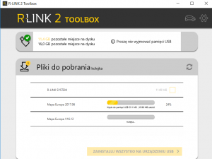

Już 4 raz będę schodził do samochodu! pliki z mapami wgrane na usb, ale nie chcą się odpalić w samochodzie! Mam 2.2.18.590, ale aktualizacji do 2.2.19.200 nie widzę!

Pendrive musi być całkowicie pusty, żeby rlink odczytał aktualizację map. Żadnej muzyki etc.
Nieprawda. Już jestem po dwóch aktualizacjach map i na pendrive mam z 20 GB muzyki. Nie ma to totalnego znaczenia, czy coś jest na pendrive czy nie.
^^ Potwierdzam to co emigrant. Również nigdy nie miałem czystego pendrive'a. Sformatowanie mogło rozwiązać również inne przyczyny - np niewłaściwy file system, lub brak jakiejkolwiek wolnej przestrzeni.

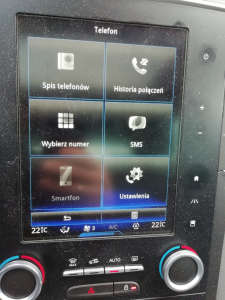

Przy okazji wie ktoś po co jest w ustawieniach telefonu funkcja smartfon? i czy komuś to działa?
