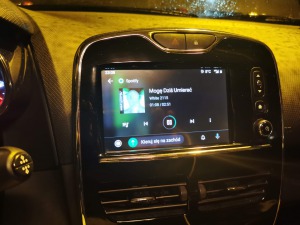

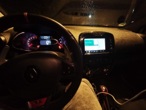

Super mod Wielkie Dzięki za pomoc dziś zrobiłem w swoim Clio 4RS R-Link Evolution !!!
Akurat miałem na zbyciu stary elm po fiacie wiec bez zastanowienia przelutowałem resztę zrobiłem według instrukcji, cała operacja zajęła mi około 2 godzin.

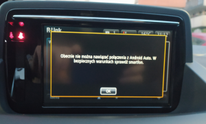

Odblokowałem Android Auto w Megane 3 z 2014.
Niestety nie działa mi na żadnym z kabli USB-c które mam. Na telefonie błąd połączenia.
Jaki kabel sprawdzony kupowaliście? Podrzuci ktoś linka?
Podłączyłem drugi stary telefon z Android 5. Podłączyłem kablem USB mikro i niby telefon się nie rozłącza ale na Rlinku mam błąd.
Obecnie nie można nawiązać połączenia z Android Auto. W bezpiecznych warunkach sprawdź smartfon.
Trzeba coś na tel przestawić?

Tryb debugowania włączony ?  U mnie działa tylko na kablu który był w zestawie z telefonem Huawei p20
