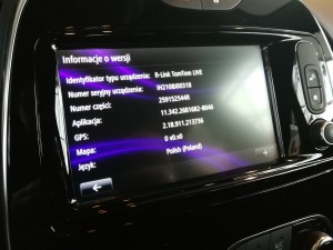

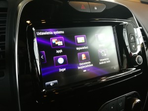

Witajcie, ostatnio byłem na przeglądzie w ASO i z nudów oglądałem samochody. Trafiłem w pewnym momencie do Captura i bardzo się zdziwiłem gdy zobaczyłem, że jest funkcja Android Auto. Wizualnie i funkcjonalnie R-Link wygląda dokładnie tak jak ten, który mam w swoim samochodzie. Dołączam zdjęcia jako dowód. Czy ktoś wie o co chodzi? :)
Normalnie czyli w każdym Renault po 2016 roku które posiada system r-link i pochodne od tego jest już aktywna opcja android auto. Działa to tylko na Rlink, rlink2, Rlink evolution. Media nav nie mają narazie tej opcji fabrycznie odblokowanie.
4 godziny temu, sebastian_wifi napisał:
Dla mnie normalnie to poprzez oficjalną aktualizację oprogramowania R-Link.
No to tak się nie da.
Trzeba się podłączyć przez DDT4ALL i sobie to zmienić tak jak jest opisane w pierwszym poście
