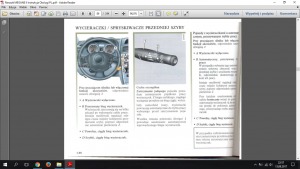

Wycieraczki są ustawione na 0, wyłączone, szyba jest sucha jak pieprz. Kupiłem auto które wcześniej było bite, więc może coś z tym czujnikiem jest coś nie halo. Pytanie np gdzie jest ten czujnik deszczu ? Może gdybym go odpiął to by nie zachodziło te niechciane zjawisko. Jeszcze tylko mam zagadkę jeżeli chodzi o tryb wycieraczek jak są wyłączone to o jeden w dół. Ten tryb przerywacz wycieraczek,  jakkolwiek bym kropelkę nie ustawił to wycieraczki machnął dwa razy i koniec (testowane w ulewy jadąc autem i drugi test lejąc wodę z myjki na dach, szybę przednią auta).
Tryb przerywany w naszych autach z czujnikiem deszczu nie działa jak standardowy bez czujnika w innych autach. Kropkami ustawiasz czułość czujnika, a nie częstotliwość machania wycieraczek. Niesprawne działanie tego systemu może oznaczać brak żelu lub uszkodzony czujnik i nawet po jego odpięciu nie uzyskasz standardowej regulacji częstotliwości pracy.
Wyłącz clipem lub maxiecu czujnik deszczu to wycieraczki będą pracować standartowo. Pierścieniem będziesz regulował czas przerwy pomiędzy wahnięciami i nie będą się uruchamiały podczas uruchamiania silnika. W opcjach trzeba zaznaczyć, że pojazd jest bez czujnika.
