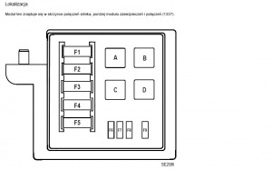

gdzie znajdę bezpiecznik od zasilania obwodu świec.?
Edytowane przez Ryan
to będzie troche rozbierania :61_sob:
