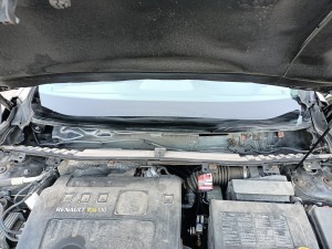

Kolega @krzysio290 mnie zainspirował do wygłuszenia podszybia, no i to zrobiłem.

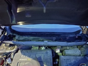

Po demontażu podszybie wyglądało tak, czyli goła blacha i plastik.

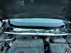

Całość wykleiłem matą butylową 2mm, najszczelniej jak się dało:
Na matę wkleiłem piankę kauczukową 6mm:
Efekt wydaje mi się słyszalny. Dużo mniej słychać silnik. Przy miejskiej jeździe z włączonym radiem w ogóle go nie słychać, a przy prędkościach autostradowych hałas jest dużo mniej męczący. Także, jak ktoś ma wolne 40zł i około 2godziny czasu, to polecam :)
