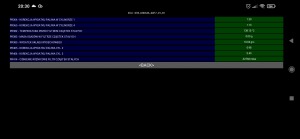

A więc jestem po regeneracji wtryskiwaczy. Oczywiście otrzymałem nowe kody  i dopisałem. Korekty odczytane po 100km: 1: 1.42; 2: 0.78; 3: 0.69; 4: 1.11.
Powiem tak długie kręcenie poranne już ustało, odpala od strzała natomiast korekty kiepskie.
Stan dopasowania: wszędzie 7
Bardzo mnie nurtuje jedna rzecz: czy pyren czy pyclip pokazuje szczątkowe informacje tak jak na załączniku. Nie ma korekt ani dopasowania dla 2 cylindrów.

gdzie mogę podejrzeć pyclip jaki jest sterownik silnika?
Normalnie na tym ekranie którego zrzut umieściłeś. U góry powinna być zapełniona cała linijka z pełną nazwą sterownika.
Wiem wiem. Na początku nie chciał się połączyć ale jest już ok.
Bardzo szczątkowe informacje wyświetla tak jak na zrzucie. Czy to zła wersja programu a czy może coś jest nie tak z moim sterownikiem silnika.
Zainstaluj inną wersję pyclipa dla sprawdzenia czy to wina programu. Druga opcja to  elm nie za bardzo współpracuje. Może dzisiaj podłączę się do M III z 636 to sprawdzę co odczytuje.
Sprawdziłem co pokazuje pyclip w M III dla silnika 636 i ta strona ekranu którą wrzuciłeś jest identyczna, nazwa sterownika trochę bardziej rozbudowana. W górnym pasku jest napisane: ECU:11192 X95_K9K636_00F7_82. Wszystkie potrzebne parametry  w tym korekty czterech cylindrów i ich dostosowanie są wyświetlane. Musisz przewijać poszczególne ekrany i wszystkie dane odczytasz.
W pyclip przewijasz ekrany po nazwach nic nie mających wspólnego z odczytywanymi danymi, ekran cofasz do poprzedniego widoku klikając przycisk BACK lub UP.
A okej, powiem Ci że w życiu bym nie wpadł, wiele aut robiłem ale takie zamieszania to nie widziałem, abym doszedł do korekt to puszę wejść kolejno: System parts > Poduszka pow. > Zapalenie się> i pojawiają się korekcje.
Spójrz @aniewa jakie jest ciśnienie różnicowe w filtrze dpf
Gdy program nie  odczyta wartości ciśnienia różnicowego to tyle właśnie pokaże. Tak samo nie odczytuje masy osadów. Może na innym ekranie otrzymasz prawidłową wartość.

Z powodu tego że korekcje nadal mam straszne pojechałem do serwisu, aby dopisali clipem i tak też to zrobili na moich oczach. Niestety nic to nie wniosło:
a) wtryski po regeneracji - dopisane
b) rezystor założony @aniewa
3) rozrząd nowy
4) świece żarowe opór 1om
5) filtr paliwa oe nowy
6) zawór zwrotny na zasilaniu pompy założyłem
Korekcje mam:
1. 1.6
2. 0.6
3. 0.8
4. 1
Silnik bardzo nierówno pracuje szarpie na zimnym.
Oczywiście po do pisaniu przejechałem 200km stan dopasowania wszędzie 7.. I co teraz..
