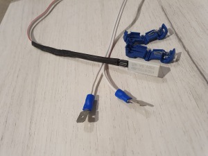

Aniewa jeszcze pytanko a propos termostatu to jaki rodzaj ma być.
I jaki typ: NO czy NC?
Z góry dziękuję za odpowiedź.
image.thumb.png.559c05f7d3e090af2b6590a91f1acad6.png   lub   image.thumb.png.36983721d4d7c43f4b3632f61c09cda9.png
a moze być bimetal 10A?
Wartość prądu nie jest istotna, ma rozewrzeć obwód przy określonej temperaturze. Najlepiej zastosować zwykły włącznik by na lato wyłączać obwód z rezystorem.
