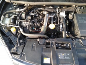

Panowie, wiem że święta itd ale wczoraj wlałem 37 litrów benzyny do Megane 3 1.5 105 km. Było jakieś 15 ropy w baku jeszcze. Przejechałem nim 15 km, w drodze już dziwnie silnik chodził, przerywał. Postawiłem pod domem i za jakiś czas poszedłem sprawdzić czy coś się zmieniło. Nie chciał już odpalić, więc zacząłem się zastanawiać i uświadomiłem sobie, że zatankowałem benzynę. Wiem, że jest już po ptakach i że muszę jak najszybciej zaprowadzić samochód do mechanika ale są święta i nikt nie chce mi pomóc. Moglibyście mi powiedzieć co zapewne będzie do wymiany, jakie to będą koszty?

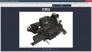

Zdarza się, znam takie przypadki. Trochę kurcze dużo tego paliwa w stosunku do ropy. Jaka to pompa Siemens czy Delphi? Jak Siemens to się nie przejmuj, zlej to z baku, wymień filtr paliwa, przepompuj gruszką odpalaj i jeździć. Koszty: nowy filtr paliwa i strata tego co w baku. Jak Delphi nie wiem, nie mam wiedzy, nie pomogę.
