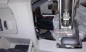

Przekonany że muszę kupić nową blokadę postanowiłem ją otworzyć i zobaczyć dlaczego nie działa.
Okazało się że bolec nie może się schować i po wykręceniu trybami dalej był zblokowany.Okazało się że to zabezpieczenie które blokuje się wykałaczką jakoś się zablokowało.

Zasada działania jest taka że tryby w środku muszą otworzyć rygiel na zasadzie krańcówki więc jak się przestawi w środku coś albo wyciągnie to niestety blokada nie odbije i leci błąd do kompa:/
Ewentualnie jak odkupię zepsutą blokadę żeby przełożyć obudowę to zrobię dokładny opis.

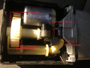

Jak to jeszcze kiedyś otworzysz, to zwróć uwagę na wielkie koło zębate. Jego oś jest pusta w środku i tam wkręca się na 2 rowkach trzpień podciągający zatrzask blokady. (koło zębate jest stale w tym samym miejscu)
Ten gwint pasuje zarówno w pozycji właściwej jak i przekręconej o 180 stopni. Niestety ustawienie początkowe jest właściwe tylko jedno, a to za sprawą krzywki na czołowej płaszczyźnie tego wielkiego koła zębatego. To ta krzywka musi w odpowiednim momencie przesunąć białą plastikową dźwignię z magnesem na drugim końcu, która też jest blokadą trzpienia zamka.
To jest to, co tam w środku Cię zablokowało, prócz pułapki z bolcem i sprężynką na trzpieniu zamka. Trzeba to odpowiednio poustawiać przed poskładaniem w jednej tylko prawidłowej pozycji.
Poniżej fotka poglądowa, rygiel w pozycji otwartej, (schowany) zablokowanej:
Z tego stanu, przy blokowaniu kierownicy, silnik obraca wielkim kołem zębatym, trzpień na gwincie wewnętrznym lekko się przesuwa aż do blokady. Dalszy ruch jest kompensowany na sprężynie zawieszenia trzpienia, do czasu, aż krzywka na kole podniesie dźwignię z lewej strony i odsunie się krzywka blokady z przed ząbka blokady....
Proste prawda????? :)

Ustrojstwo jest tak zrobione, że wystarczy milimetr i zatyczka wyciskana sprężyna zwalnia bolec "pułapki". Nawet jak nie będziesz otwierał pokrywy od strony wtyczki, to jest możliwość że zaskoczy. A to z powodu tego, że od strony pokrywy przekładni są prowadnice, w które jest wkładany aluminiowy odlew. Sprężynka i zatyczka jest osadzona w aluminium i po prostu odciska cały odlew w tych prowadnicach, w stronę zdemontowanej pokrywy przekładni. A jak napisałem- wystarczy milimetr i ZONK. To mocowanie odlewu na prowadnicach widać zresztą na wyżej wklejonej fotce. Dopiero założona pokrywa przekładni trzyma odlew sztywno na swoim miejscu.
Wynika z tego że "pułapka" działa w dwie strony i zabezpiecza przed nieobeznanymi obydwie pokrywy jednocześnie.

To dobrze, że fotkę z bebechami mojej blokady wstawiłem, bo z powodu innych kolorów części byłaby ENIGMA. :)

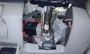

Wróciłem do domu, odkreciłem siedzenie kierowcy, żeby mi nie przeszkadzało i zabrałem sie za blokadę kierownicy. Śrubę można było odkręcić palcami, wyjałem blokadę, była zaklejona taśmą, ktoś już kiedys miał z nią problem.
Języczek blokady się nie wysuwa. Jak ja nawet rozebrałem, i założyłem z wyjętym języczkiem, to po odpaleniu samochodu języczek się chowa, ale po wyjęciu karty nie wychodzi, dzieki czemu komunikat ciągle się wyświetla. Próbowałem różnych ustawień, choć nie można zle tego zamontować, są sprężynki, bolce, które muszą być na swoim miejscu, inaczej się nie zamontuje. Obecnie blokada leży podpięta wtyczką, siedziałem przy tym wczoraj ze 3 godziny i co wysunalem jezyczek to przy uruchomieniu się chowa, ale po zgaszeniu samochodu już języczek nie wychodzi. Nie wiem czy to wina samej blokady. Może nie dostaje sygnału, żeby wysunąć ten języczek. Co steruje blokadą? Jakieś pomysły?
