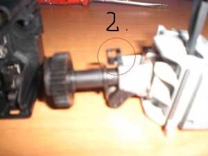

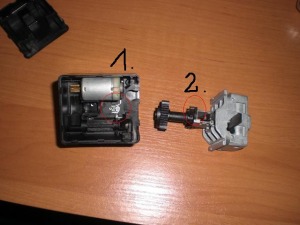

Witam
Wczoraj wyskoczył u mnie błąd: Steering Locked / Not Locked. Blokada kierownicy nie włączyła się wcale (tyle dobrze że można było holować) i oczywiście auto nie da się uruchomić :) dobrze że blisko domu byłem. Poczytałem na forum. Sprawdzałem bezpieczniki i wtyczki, ładowałem aku, ruchy kierownica i fotelem, ale nic. Blokada wcale nie zaskakuje, tak więc postanowiłem ją wyciągnąć. Trochę dziwnie było bo latała lekki i śruba była luźna. 5 minut i była wyjęta. Zdjąłem pokrywkę, poruszałem trybami i podłączyłem z powrotem. Wcisnąłem sprzęgło i start i jakby silniczek zaczął kręcić, ale niestety nie zablokowałem wcześniej czarnej zapadki i zablokowało się wszystko :)
Wyjąłem biały plastik ze sprężynką i trzpieniem, a w miedzy czasie rozsypało mi się wszystko - wypadło aluminium z plastikowej obudowy.
Złożyłem wszystko tak jak powinni być, ale nie jestem pewny czy nie zgubiłem jakiegoś małego pierdołka , bo po ponownym podłączeniu do auta nic nie reagowało :P.
Wydaje mi się, że brakuje czegoś w miejscu, które zaznaczyłem na zdjęciu (nr 2.)
post-34808-0-63161200-1360502928_thumb.jpg,
coś chyba powinno przesuwać się po tych blaszkach (na zdjęciu nr 1.)
Wszędzie szukałem, ale nie mogę nic znaleźć. Orientuje się ktoś czy tam coś powinno być, ewentualnie co to było, lub czym zastąpić?Czy od razu zamawiać inną blokadę?
Proszę o pilną pomoc.
Z tego co pamiętam to nic tam więcej nie powinno być. Powinno to jednak być odpowiednio poskładane by działało jak w filmiku z poprzedniej strony. Szczególnie ta krzywka blokująca przesuwanie trzpienia. Odpowiednie ustawienie jest realizowane przez prawidłowe zazębienie wielkiego koła zębatego z silniczkiem. Zazwyczaj to koło trzeba o 180stopni przekręcić by dźwignia krzywki odpowiednio blokadę trzpienia odsuwała. To z kolei wymaga wykręcenia osi trzpienia z gwintu w tym kole zębatym i ponowne wkręcenie po półobrocie. (przestawieniu o te 180 stopni)

Tak właśnie mam ustawione i chodzi to tak jak w filmiku. Tylko zastanawiają mnie te blaszki(1.) i ten plastik z otworem (2.) Hmm to chyba jednak silnik padł. A czy ktoś wymieniał sam silniczek? Podobne w dzieciństwie z zabawek wyjmowałem :)
