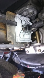

Panowie pomocy. "Steering locked", urwana śruba blokady kierownicy. Próbować rozłożyć blokadę jakimś sposobem? Wiercić śrubę? (chyba najgłupsze co mogę zrobić, ale to już w ostateczności)

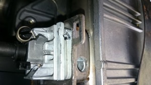

Doszedłem do tego, nie wiem jak to dalej ugryźć. Wcześniej zanim jeszcze ściągnąłem drugą połowę, próbowałem kręcić czarną zębatką, ale nic się nie ruszało.
Edytowane przez sweetHarry
1. Obracała się, ale nie mogłem wyciągnąć zapadki. Nie chciała się cofnąć. Jakby była zablokowana, wtedy zacząłem zdejmować drugą stronę obudowy.
2. I tu jest właśnie problem. Dopiero po rozebraniu zacząłem czytać to forum. Zawsze najpierw czytałem jak coś zrobić i dopiero się brałem do rzeczy. Teraz zrobiłem odwrotnie i mam za swoje. Boję się, że nie zrobię tego sam i będę płacił za to tysiącami...
Jak to odblokować? Gdzie wiercić, dłubać czymś? Jak w ogóle działa ta zapadka? Mogę prosić jakiś rysunek tego zabezpieczenia albo coś w tym stylu? Każda pomoc się przyda.

Na filmiku jest to idealnie pokazane i bardzo łatwe jak blokadę masz zdemontowana i możesz nią obracać we wszystkie strony.
Jak jest przy kolumnie to jest większy problem.
zapewne już wiesz, że po otwarciu jednej z pokryw zwolniłeś blokadę bolca popychanego sptężynką.
Ten bolczyk został dociśnięty do rygla blokady i w czasie kręcenia zębatką czyli jego wciągania do blokady, (gdzieś tak połowa jego normalnego przesuwu) bolec wpadł w specjalnie przygotowany dla niego otworek, by uniemożliwić dalsze wciąganie i odblokowanie kolumny.
I tu jest problem bo bolczyk blokuje rygiel a rygiel jest dopiero w połowie wciagnięty. To niestety uniemożliwia wykręcenie śruby mocującej bo wyżłobienie na nią jest dopiero jak rygiel jest całkowicie wciągnięty.
(Śruba ma specjalne podtoczenia i by było jeszcze śmieszniej- LEWY GWINT)
Obecnie co można zrobić to wytargać sprężynkę i pozbyć się stalowego bolca.
Na filmiku zostało to zrobione przez wypchniecie plastikowej zaślepki i wydłubanie sprężynki. (taka jak z zapalniczki)
Potem wystarczyło przekręcić całość w dłoniach by bolec wyleciał.
W blokadzie przykręconej do kierownicy nie wydłubiesz plastiku. Trzeba więc zrobić to z drugiej strony, przez wiercenie otworów pomiędzy widocznymi zaczepami plastiku.
Jeśli nie wytargasz sprężynki wiertłem, to agrafka zagięta w haczyk i dłubanie.
Zostaje jeszcze sam bolczyk, bo przecież auta na dachu nie postawisz by samoczynnie wyleciał.
Tu kolejne wiercenie, teraz jednak już od dołu i wiertłem o większej średnicy jak sprężynka ale równolegle i centrycznie do otworu gdzie była sprężyna.
MOŻNA OD RAZU WIERCIĆ TEN DRUGI OTWÓR, wtedy sprężyna wypchnie bolec i sama wyleci.
ja się tego drobiazgu pozbędziesz to dalej kręcisz zębatką potem odkręcasz śrubę mocującą i po kłopocie.
Do kolumny jeśli nie będziesz wiercił bardzo głęboko nic nie wpadnie.
tam jest tylko otwór na rygiel i nawet jeszcze ryglem zatkany.
To chyba wszystko.
Przed zabudowaniem kolejnej blokady radzę od razu ją zmodyfikować, by już nie mieć takich problemów, a jeśli nawet błąd wystąpi, to jego usunięcie jest znacznie prostsze.
Mam nadzieję, że dobrze to opisałem. Piszę z pamięci, a blokadę w łapkach miałem baaaaaaardzo dawno temu i nie do końca pamiętam w którym kierunku ta sprężynka działa...

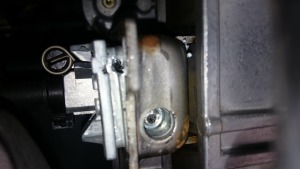

Udało się. Blokada wymontowana. Problem - zacięta na ryglu. Chodziła na sucho, nawet palcami było ciężko ją przepchnąć z jednej strony na drugą.
Teraz jak ją wymontować: wierciłem w miejscu widocznym na pierwszym zdjęciu. Przewiercamy się przez jedną ściankę, później delikatnie dociskamy wiertarkę podczas wiercenia drugiej ścianki. Następnie zobaczymy w otworze bolczyk (drugie zdjęcie, już po wyciągnięciu zabezpieczenia). Jeśli nie - delikatnie rozwiercamy na boki. Chyba, że trafimy od razu na niego to sam wypadnie.

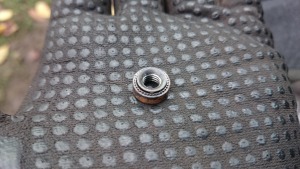

!!!UWAGA!!! Jeśli mamy urwaną śrubę nie musimy wiercić. Wystarczy, że zajmiemy się gniazdem śruby. Ot zwykła nakrętka z koronką widoczna na zdjęciu. Wystarczy, że uderzymy od strony urwanego łba w śrubę i nakrętka powinna wyjść do góry. Wtedy można odkręcić ją palcami. Podważamy delikatnie śrubokrętem blokadę od dołu i wychodzi nam cała bez wiercenia. A przynajmniej mnie wyszła... I niepotrzebnie wierciłem.
