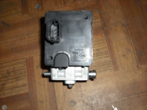

Czy ta blokada to to ??? >>>
Dziękuje z góry za pomoc...

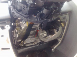

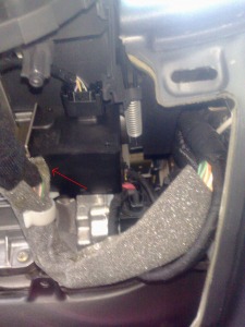

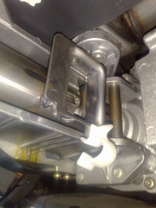

Rozkręciłem obudowy plastkowe z pod kierownicy i zrobiłem 3 zdjęcia
ponieważ nie wiem gdzie znajduje się ta blokada aby ją odkręcić.
Proszę o pomoc...

Tzn. że tą blokadę odkręce tą jedną śrubą z lewym gwintem, jak już ją odkręce to muszę ją następnie podwiesić
aby blokada była podłączona kablami ??? Blokada ma leżeć osobno ???
Jeszcze jedno:
Zdjęcie z lewej pokazuje blokade ???
Zdjęcie z prawej pokazuje śrube z lewym gwintem ???

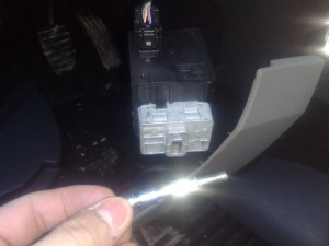

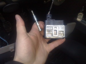

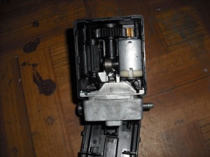

Blokadę wyciągnąłem i pytanie jest następujące co teraz...???
Czy ten trzpień metalowy mam wkręcić w blokadę czy też nie ??? ??? ???
Dodaje zdjęcia...
Pozdrawiam gorąco...
Edytowane przez zimnica4666

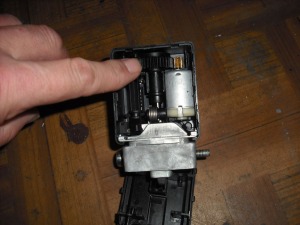

Jeżeli nie chcesz mieć blokady to śrubę schowaj żeby ci nie zginęła. A puszkę z podłączoną kostką elektryczną przyczep opaskami do kolumny w bezpieczny sposób żeby w czymś nie przeszkadzała.Zrób próbę działania.(uruchomienie silnika)
Lub zdemontuj pokrywę od strony napisu Valeo (nie od strony wtyczki) i ręcznie przekręć zębatkę w stronę wysunięcia a później wsunięcia czy wszystko działa bez zacięć.Jeżeli bedzie dobrze podłącz do samochodu (bez przykręcania do kolumny)i sprawdź czy działa prawidłowo.
Edytowane przez Nel
