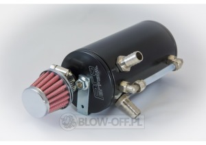

      9/ Dla uniknięcia/ograniczenia nagaru ;
               a/ zainstalować LPG z dotryskiem Pb,
                        lub / oraz

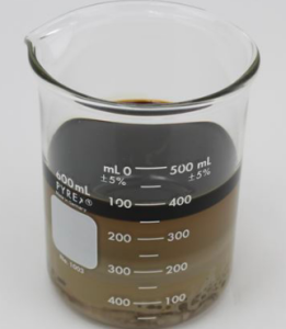

                b/ separatora par oleju  " Oil Catch Tank" ;
                        -zawartość separatora ; paliwo, woda, olej  ( patrz foto ) -  należy co  jakiś czas opróżniać,
                     Separatoroleju.thumb.jpg.5568b166ffa8c90d03a02e88ce233e75.jpg       OilCatchTank.thumb.png.903974089aea9906d598d2b7c51d697c.png
                c/ brak instalacji  lpg czy separatora ;
                  Prowadzi w krótkim czasie do ponownego, generalnego czyszczenia silnika z nagaru ;
