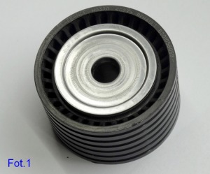

Fot.1 Rolka paska rozrządu.Brak luzów ale przy obracaniu słychać szum toczących się kulek.Taki dzwięk wydaje łożysko pracujące na sucho.Dobrze że wymienione na nowe.

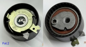

Fot.2 Rolka paska rozrządu regulowana.Brak luzów,cicha praca przy obracaniu rolki. Stan bardzo dobry.Niepotrzebnie wymieniona

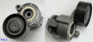

Fot.3 Napinacz paska akcesoriów.Brak luzów,cicha praca przy obracaniu rolki.
Niepotrzebnie wymieniona.

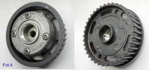

Fot.4 Koło zmiennych faz rozrządu.Z zewnątrz wygląda bardzo dobrze w środku pewnie też bo przez 68000km zaterkotało tylko raz.Wymienione niepotrzebnie bo z uszkodzonym kołem można jezdzić.

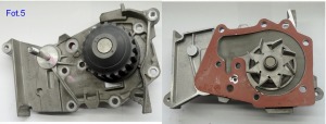

Fot.5 Pompa wody.Stan bardzo dobry.Brak luzów, w 100% szczelna.Niepotrzebnie wymieniona.

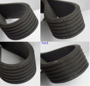

Fot.6 Pasek akcesoriów.Widoczne małe pęknięcia na całej długości i jedno większe przez całą szerokość.Dobrze że wymieniony.

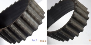

Fot.7 Pasek Rozrządu.Stan bardzo dobry, brak jakichkolwiek uszkodzeń i śladów zużycia.Wymieniony zbyt wcześnie.
