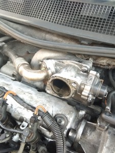

Okej, spróbuję wyciągnąć EGR'a i sprawdzę ten wąż co leci od intercoolera do turbo (guma-metal-guma), może też coś tam nie gra, pytanie, można zaslepić EGR'a bez ingerencji w kompa w 130-tce?
W 130 jak mniemam trzeba wykrecic cały element żeby dobrać się do egra? :p
Dobra, już chyba doszedłem co i jak, to jest całość, a nie tak jak w 120tce i nie wyciąga się zaworu tylko czyści po prostu całe te żelastwo? :-D

EGR wyczyściłem i zaślepiłem (nagar był, niby nie blokował działania zaworu, ale jednak bylo go wg mnie sporo), teraz auto jest jakby żywsze, ale czy pomogło na problem, to okaże się w czasie :P
