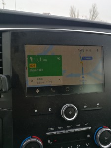

Zainstalowałem nowy soft, zmiany faktycznie kosmetyczne np. Temperatura pokazuje połówki 21,5 itd.Nie zmienia ustawień systemowych wcześniej ustawionych np stacje radiowe, wyświetlanie innych funkcji personalnych. Zostawilo np u mnie zmienione wcześniej start/stop, temperatura na wyświetlaczu zegarów. Funkcja głosowa działa, nie mam kamery cofania więc nie wiem kal to z nią jest
AA działa jak w oryginale, jest ikonka na środku kokpitu, telefon się łączy po kablu. Gdzieś czytałem ze huawei ma problemy ja podłączyłem p10 i p20 - działają obydwa.
