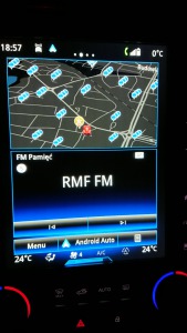

@lol19pl, ja też mam 7" to chyba też się pokuszę...szkoda że próba zamiany na 8,7'' nie do końca się udała (nie działały ambient light w drzwiach i potencjometr regulacji wentylatora na ekranie) więc wróciłem do 7-ki...Ale wracając do AA, to czy tylko u mnie 2-gi plik ewentualnego powrotu do 2.2 (Punctul1_2.2.15.703 (1).rar) nie daje się rozpakować?

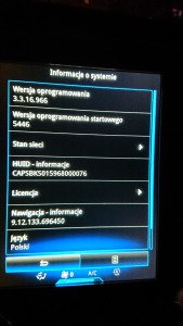

No i w sumie kolega lol19pl przekonał mnie na aktualizację.Mam więc i ja.
Trwało to mniej więcej około 5 minut.Mapy zostały-tylko ostrzeżenia prędkości,punkty poi i coś tam jeszcze trzeba było ustawić.Polecenia głosowe działają jak działały bezbłędnie-tak jak ktoś pisał dłuższe przytrzymanie przycisku aktywuje komendy głosowe Google.

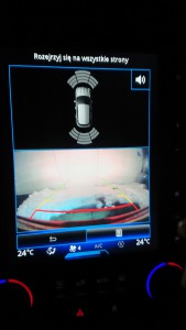

Linie kamerki też są i tak jak pisał lol19pl -przesunięta czerwona belka,co również dla mnie jest kolejnym plusem.

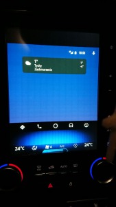

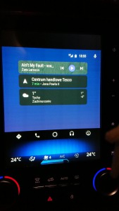

Mój telefon Sony Xperia Xz Premium od strzału się połączył i aktywował android auto.Ustawiłem rozdzielczość 1080P i śmiga :mrgreen:

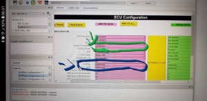

5 minut instalacji z pendriva, włączenie funkcji przez ddt4all i mam Android Auto :-)

Linie kamery cofania są ;-)

przez ddt4all jeszcze raz wejdź w zakładkę Audio gdzie aktywowałeś AA i CarPlay i aktywuj parametr pod nazwą: Embedded VR, wtedy odzyskasz polecenia głosowe z kierownicy ;-)
