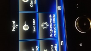

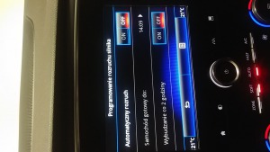

Hej udało mi sie aktywować taką oto funkcje ma ktoś, jak to dziala w praktyce?
Kurde fajne to to :D Na chłopski rozum, to pewnie się ustawia automatyczne odpalenie silnika na zadaną godzinę np. z rańca jak do pracy lecisz to pół godzinki przed planowanym wyjazdem i do ciepłego samochodu się ładujesz :7_sweat_smile:  ale oczywiście mogę się mylić... Możesz kolego podać gdzie i jak aktywowałeś taką funkcję?
Obstawiam, że to bardziej chodzi o fabryczne ogrzewanie postojowe, a nie włączenie silnika. Jeśli jest na wyposażeniu, to zapewne można sterować nim w taki ładny sposób.

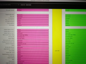

Ktoś może wstawić ustawienia radnav 2.1 konfiguracja II tam gdzie zmienia się rsund ?
Spróbuj tu, bo tak by wyglądało - clim display.

@kolaboss normalnie przełączasz z pionowego na poziomy w ddt4all. Już kilka osób sobie tak przywracało ekran.
