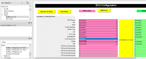

Masz ddt4all i kabel ?
Sterowanie głosowe masz zdjęcie co zmienić .
Ps.Jak odnajdę ustawienie kamery dam znać bo gdzieś to miałem.
