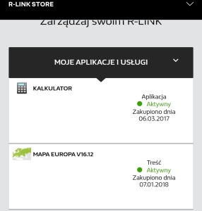

Miałem już te mapy wykupione wcześniej,ale nie sądziłem,że wgranie nowszej wersji oprogramowania rlinka usunie mi mapu oryginalnie zainstalowane bo wcześniej też aktualizowałem rlinka i nic takiego się nie stało.
Powalczę trochę z mapami a później będzie czas na linie kamery bo to kolejny efekt uboczny aktualizacji.
Te mapy były stare bo chyba z 2017 roku,ale były wykupione na całą Europę i jak aktualizowałem pierwszy raz oprogramowanie 2.2 na 2.2 te najnowsze to wszystko było,natomiast dzisiaj po instalacji na 3.3 zostały tylko jakieś tureckie a tych na Europe już nie było i navi nie działała.
Toolbox nie widział aktualizacji map,nawet tych brakujących.
A co do nowych map z 2022.06 to je kupiłem wcześniej,ale przez allegro,czyli dokładnie to samo co Ty wrzuciłeś i wiedziałem,że te mapy się usuną po aktualizacji,ale myślałem,że oryginalne zostaną zachowane.
Wychodzi na to,że cała zawartość dodatkowa,gdzie była europa została usunięta.
Tak to wygląda na moim koncie renault.
W programie ddt4all pokazuje wgraną mapę europy,ale faktycznie jej nie ma.
