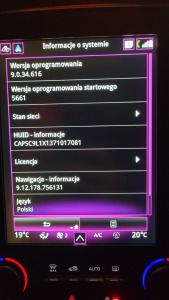

Witam wszystkich jestem od dzisiaj posiadaczem megane iv. Chciałbym zaktualizować system aby działało mi AA.
Jaka będzie pasująca wersja do mojego radia jak posiadam  wersje 2.2.19.300 oraz wersję oprogramowania startowego 5446.

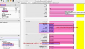

1652320508_wideoiklimatyzacjanaekranieR-Link.thumb.jpg.5b00a70c6cbc8762b2409f8e4137d003.jpg
Klimatyzacja wygląda tak:
https://www.dailymotion.com/video/x6jp5jb
Te pojawiające się banery są mega spoko kiedy ktoś jeździ z Carplay cały czas na 7'' ekranie. Ale dlaczego, taki baner nie pokazuje się kiedy zmieniamy temperaturę? Jak mam ACP właczony i chcę sprawdzić temperature klimatyzacji lub zmienić, to żeby widzieć na jakie stopnie ustawiam to muszę wyjść z ACP. Totalnie bez sensu skoro inne opcje klimy, nadmuchów pokazują te banery nawer na ACP. A co najlepsze, kiedys, raz (i to nie był sen) taki baner dla temperatury mi wyskoczył, ale zdażyło się to raz i potem już przy wszelkiego typu próbach nie zdołałem tego banerka wyzwolić. Może można to włączyć przez Dev Mode lub ddt4all tool.
