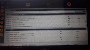

Na CLIPie takie parametry i znowu ciśnienie rocznicowe za wysokie i masa osadu 64g. Andrzej, czujnik temp jest dobry ponieważ stacjonarne wypalanie ładnie pokazywalo temp ok 550'C, czujnik roznicowy ciśnień tez jest dobry. Niech mi ktos powie dlaczego jadac ok 85 km trasą on się nie chce wypalić
Widzę, że masz uszkodzony czujnik temperatury spalin przed turbiną lub obwód tego czujnika. Wymień go i będzie po problemie. Czujnik znajduje się przed turbiną. Przy jego uszkodzeniu jest wstrzyma regeneracja filtra.
