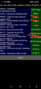

Ciąg dalszy problemów z DPF. Wcześniej jeździłem dużo w trasy więc nie było to dla mnie problemem ale teraz znów jest. Sterownik inicjuje wypalanie dpf-a zawsze po przejechaniu 300km i zapełnienie musi być większe jak 25g. Jeśli zapełnienie jest mniejsze niż 25g po przejechaniu 300 km to inicjacja następuje gdy dobije sobie do tych 25g. Ostatnio jeździłem krótkie odcinki i mając przejechane 200 kilometrów zapełnienie było 68g a mimo to sterownik nie inicjował wypalenia mimo spełniających warunków na trasie. Wyskaczyl "sprawdź wtrysk" błąd "filtr cząstek stałych pełny". Przy 0 nieudanych wypaleniach. Musiałem wypalić stacjonarnie. Wypalanie stacnjonarne przebiega bez problemu za pomocą clipa lub pyclipa. Tak sam działo się na programie jak i na serii. Z samochodem nie ma innych problemów. Czas szybkiego zapełnienia to jedno ale czy nie powinno być tak ,że filtr powinien zacząć się wypalać po ilości sadzy w DPF a nie przejechanych kilometrach. Gdyby zapełniał się tylko po zapełnieniu do tych 25g nawet po 50 czy 30km podejrzewanym byłby zapchany popiołem ale w tym przypadku. Zastanawiał się nad tym żądanym wydatkiem powietrza dla EGR większość czasu wynosi 1200 czasami jest zmienny. EGR wymieniany na nowy bez zmian. Obecnie zaślepiony ale to nie miało żadnego znaczenia na odslepionym było tak samo. Może jakiś czujnik przy DPF się zepsuł albo inny mimo,iż nie wywala błędów. Może gdzieś nieszczelność w przewodach daje takie parametry sam już nie wiem. Ma może ktoś taki sam silnik czy to w Megane 2 scenicu 2 lub lagunie 2 i nagrałby jak wyglądają jego parametry. Miałbym porównanie. Albo ma ktoś taki silnik i mieszka w poblizu Warszawy lub Łodzi i chciałby pokazać jak u niego to wygląda byłbym wdzieczny. Wrzucam zrzuty ekranu z dzisiaj i filmy.

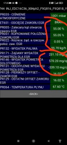

Przepływomierz i EGR tylko oryginały. Jeśli chodzi o czujnik przed turbina przy wypaleniu pokazuje czasami powyżej 700C. Chociaż jakąś 2lata temu miałem błąd df778 pisałem nawet na forum ale później już się nie pokazywał więc temat ucichł. Tu również film z wypalania DPF nagrywany jakieś 2 lata temu. EGR się u mnie otwiera przy wypalaniu a nie zamyka. Zaraz będę miał wypalanie po 300km więc nagram jak teraz to wygląda.
Wczorajsze wypalenie oczywiście po 300km
Odpowiedz na pytania,
Temperatura płynu chłodzącego powinna być w okolicy 90 C,
Temperatura przed turbiną była ok;530C i prawie taka sama jak przed fap-em,
Ciśnienie doładowania poniżej zalecanego
Wydaje mi się, że po wypalaniu stacjonarnym powinieneś wpisać w pyclip procedurę SC036 - programowanie filtra po regeneracji.
Masz silnik F9Q 816 i brak piątego wtryskiwacza więc wypalanie tylko w trasie, temperatura spalin w przedziale 550-650 stopni, woda minimum 70 stopni.
